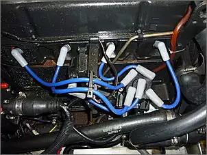

kann mir einer sagen, wie ich den dicken Stecker vom Sicherungskasten lösen kann (siehe Foto - linke Seite). Ich habe die Schlauchschelle bereits gelöst - drehen oder ziehen - da geht gar nichts. Ich möchte da nicht mit Gewalt beigehen. Volvo 3.0 GS Bj.99

ziehen und etwas wackeln dann kommt der Stecker, mit einem ganz kleinen Schraubendreher kann man zwischen Stecker und Buchse gehen und das Gummi etwas lüften
