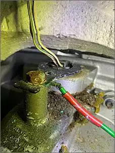

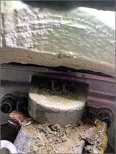

Ich hol das ganze mal wieder hoch, wie baut man diesen sensor bitte aus?
kann nichts hebeln, greifen oder sonstiges
Hits:	33
Größe:	83,5 KB

Servus,
bei mir sieht der so aus.
Ciao Lutz
Hits:	407
Größe:	29,7 KB
das muß das Boot abkönnen...sacht daKaleu

schätze mal so sah der irgendwann auch mal aus, aber wie baut man den aus?
Muss dafür das Transom ab?
Es grüßt Flo

Der ist nur gesteckt, mehr nicht. Der Bügel hält ihn in Position
Du könntest auch die Lenkgabel lösen und etwas absenken

klingt sehr easy, ist es jedoch nicht
Heute mit Injektoren und Glühkerzenlöser rein gesprüht in der Hoffnung das einwirken etwas bringt.
Hebeln geht nicht so recht da kaum platz. Das ding scheint Bombenfest zu sitzen
