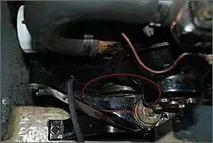

Zitat von Knoche Beitrag anzeigen
Ralf, dir auch vielen Dank für deine rasche Antwort. Leider kann ich auch bei dem Bild nicht die Fundamente sehen. Vielleich habt Ihr ja noch Ideen.
Auf dem roten Rechteck steht der vordere Motorträger.
Hits:	221
Größe:	69,7 KB
Er ist auf dem Foto abgebaut, weil die Riemenscheibe erneuert wurde. Der Motor hängt am Gurt.

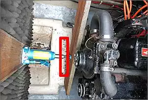

Hier steht der Motor auf seinem Fundament, lass dich durch die rote Markierung nicht irritieren - sie markiert lediglich die defekte Riemenscheibe.
Hits:	274
Größe:	138,7 KB
