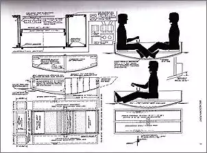

Natürlich hatte schon jemand so eine Idee. Spontan fällt mir der Breakdown Punt von Bolger ein. Zu finden in "Boats with an open Mind". Größe:1,67 x 1,07m, Packmaß 1,67 x 61cm. Dieses Boot hat zwei Seiten_"pontons" die innerhalb des Bootes verstaut werden.
Ansonsten können die meisten Knickspant Beiboote demontierbar gebaut werden und haben dann ähnliche demontierte Längen und Breiten um die 1,1m. Googler mal "nesting dinghy".

Ich habe die Seite aus dem Buch mal gescannt. Das Ding ist wirklich rechteckig und nur der platte Boden ist gekrümmt. Das ist bestimmt das kleinste Packmaß, das möglich ist.
Ob Bolger Pläne schnell zu besorgen sind weiss ich nicht.
Wenn es nur eine Person tragen muss, wäre vielleicht ein Minisharpie noch eine Möglichkeit oder die One Sheet Boote von Hannu. Maße sind etwa 2,10 x 1m, es wird nicht auseinander genommen, aber dafür braucht man auch nur eine Platte Sperrholz und sie sind federleicht. Die Pläne sind kostenlos und direkt von den Websites runterzuladen.
