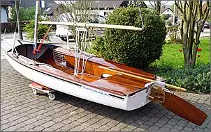

Das ist eine Koibri:
und so sieht eine top restaurierte Koralle aus:
Hits:	7766
Größe:	124,7 KB
Die Angaben in der Korallebibel gelten auch für die Kolibri.

Achso, habe gestern abend neinen Kolibri abgeholt.
Hits:	514
Größe:	81,8 KB
ID:	297687   Klicken Sie auf die Grafik für eine größere Ansicht
Hits:	1032
Größe:	97,2 KB
ID:	297691   Klicken Sie auf die Grafik für eine größere Ansicht
Hits:	783
Größe:	110,6 KB
