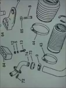

Die Strippe geht zu den 3 Schellen hoch. Ist ne ganz schöne popelei um da ranzukommen,aber machbar.Ich guck mal ob ich ein Bild finde.
Hits:	102
Größe:	32,8 KB
Das sind die Schellen,44,43 und 9. Achso,9 geht beschxxxxx
Pünktchen

versteh ich trotzdem nicht, was sollt die Masseverbindungen an den Schellen,
(beim 290 DP ist so etwas ja auch nicht) - soll das die Korrosion der Schellen verhindern ??
stellt sich die Frage ist dieses Masse-Kabel überhaupt so richtig notwendig ? Ich dachte es verbindet Masse von Ihnen an den Antrieb ??

Dieses Kabel kannst du oder wer auch immer weglassen. Es ist nur zur Verhinderung von Elektrolyse, aber eigentlich dort zu nix nütze. Wichtig ist im Motorraum das Kabel vom Transom zum Block-
Das kabel kann man ja im Winter neu machen, ist oben mit einer Schraube am Gimbalhausing fest
