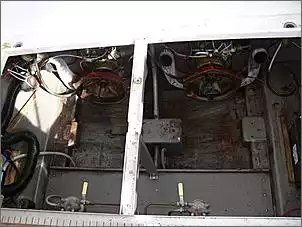

Oft ist ein Umbau auch gar nicht so einfach möglich.
Bei mir sitzt da ein fetter Längsstringer:
Hits:	223
Größe:	76,8 KB
Anhang 297356
die obere strebe kannst ja demontieren und unten musst halt gucken wie es veränderst damit es passt. Bei so einem Umbau musst ja eh ein ganz teil mit Polyester machen, da kommts auf das stück unten im Motorraum auch nicht mehr an. Hab schon etliche Umbauten von Doppel Benzin auf ein Diesel gesehen und geholfen, so lange das einbaumaß passt ist das kein Problem. Aber darauf ist natürlich zu achten, da die VP Diesel doch recht lang sind.
