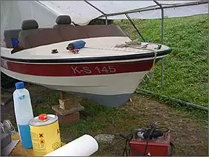

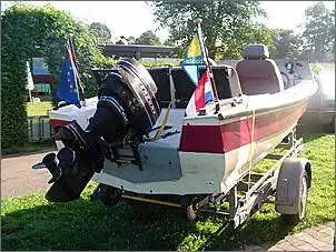

Hits:	84
Größe:	86,8 KB
Hits:	94
Größe:	139,3 KB
Auf ein neues, viel Spaß gruß Andreas

Und dann auch noch 4 schwere Autositze! Ne mein bester das wird nichts!
Propellersteigung um 3Pitch verringern und Versuch Starten. Einen Drehzahlmesser hast du nicht zufällig!
