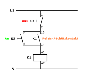

Alt 04.07.2011, 19:04
Benutzerbild von Alane
Alane Alane ist offline
Registriert seit: 03.09.2010
Ort: Wesel / Niederrhein
Beiträge: 369
Boot: Century 3000
428 Danke in 195 Beiträgen
Die hier meinte ich, deshalb meine Frage nach getrennten Ein/Austastern.
Hits:	360
Größe:	12,6 KB
