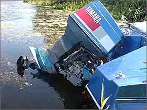

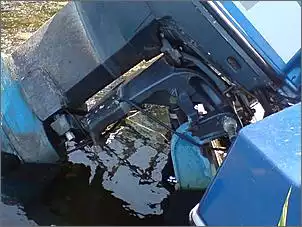

So, ich hoffe, das hilft was.
Hits:	146
Größe:	150,6 KB
ID:	293861Klicken Sie auf die Grafik für eine größere Ansicht
Hits:	140
Größe:	106,1 KB

Der Motor ist wesentlich älter als 90er Jahre.
Jens

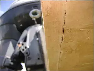

Das Bild ist nicht gut aber ich denke mal man sieht was ich meinte.
Hits:	119
Größe:	42,0 KB
Jens

Genau so kenne ich das. Aber ok, selbst wenn der Motor noch älter ist, er muss doch ne Möglichkeit besitzen die Neigung zu verstellen.
Aber trotzdem erstmal Danke

So, geklärt.
Mein Motor ist von 86. Yamaha hat davon, übertrieben gesagt, nur 3 gebaut. Sieht alles nen bisschen anders bei dem "außerirdischen" Teil. Die Verstellmöglichkeit bei diesem Modell liegt gaaanz unten, unter dem Hydraulikstempel.
Danke Jens, für den Tip zwecks anrufen
Gruß Chris

man müsste mal das ganze Bracket sehen, so siehts bei mir aus und da kannst du den Stift und die löcher zum Vertstellen gut sehen, so sollte das bei dir auch ausschauen.
Grüsse
Christian
Hits:	154
Größe:	64,2 KB

Hallo Christian,
ja, so ähnlich siehts bei mir auch aus. War heute "tauchen". Ist ja nen Langschaft, wahrscheinlich deswegen so weit unten.
Jetzt hab ich aber das nächste Problem. Die Einstellstange ist total festgefressen. Lediglich der kleine Riegel am Ende lässt sich bewegen. Muss ich wohl beim nächsten trailern versuchen zu lösen. Sauber machen, einsprühen usw...
Hab mir aber schon was zum testen gebaut, damit ich wenigstens mal probieren kann die Neigung zu verstellen, wenn die Originalstange schon nicht raus geht.
