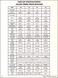

Hallo!
Kann mir jemand die Daten für die Zündeinstellung an einem Mercury MCM 470, 170 PS, Motornummer 5416985, Baujahr 1981 geben .
Schließwinkel ( in Grad und mm ) / Zündzeitpunkt / Drehzahl bei der Zündzeitpunkteinstellung.
Hits:	147
Größe:	81,3 KB
