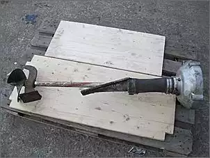

Im Bild 1 vom Innenraum sehe ich eine original Wartburglenkradschaltung mit Gestänge in Richtung Heck.
Weiterhin sehe ich an der Wand ein Pedal, evtl. für die Kupplung, da auf dem Motorbild an der Glocke ein Kupplungshebel zu sehen ist.
Der Abgang von der Glocke Richtung Propeller ist nur teilweise zu sehen, aber ist nicht die originale Wellenanlage, die sieht m.M. nach so aus Klicken Sie auf die Grafik für eine größere Ansicht
Hits:	246
Größe:	61,5 KB
Im Boot scheint eine zusätzliche Halterung an der Glocke zu sein, an der Welle evtl. ein Drucklager und eine Hardyscheibe?
Wenn das so ist, dann vermute ich dahinter ein Getriebe, kann aber auch eine Eigenkonstruktion (fester Wellenantrieb mit Kupplung) sein.
Deshalb wollte ich gern mehr Bilder sehen.
Gruß FriLu

Dein Bild zeigt ja, eine Primat-Wellenanlage.
Oder, nicht?
Bei Manfred, seh Ich m.M. nach die Original Kupplungsglocke vom PKW.
Die beim marinisierten Wabu, auch nicht unüblich war.
Tschüss Ahoi
Daniel
Global warming is killing lighthouses!!!
