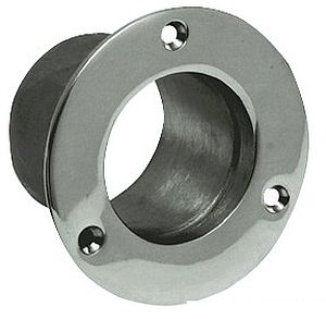

Die Anschlußstücke bei den ABs sind für 2-Zoll-Schläuche.
Für die Spiralschläuche gibt es Gegenstücke für die Motorwanne aus Edelstahl oder Plaste, in die der Schlauch (wie in ein Gewinde) reingeschraubt wird.
