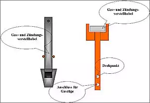

Ich kenne deinen Motor nicht, und auch die Platzverhältnisse nicht. Am einfachsten wäre ein Hebel welcher den Originalgashebel betätigt. Anhand der Lage des Drehpunktes kannst du den Verstellweg bestimmen.

So werd ich das auch versuchen. Die beleidigte Leberwurst spiel ich nicht. Das Prob war nur das ich im blauen Forum nur dumme Antworten bekommen habe, wie ein Verweis ins Handbuch und an der Rechtschreibung wurde rumgenörgelt. Mit Fotos kann ich leider nicht dienen. Der Motor ist seit zwei Wochen über 800km von mir Entfernt, bei mir Zuhause. Bin Dienstlich unterwegs ... Am Donnerstag will ich Schrauben und daher wollte ich mich vorher nur erkundigen ob mit so einem Umbau schon jemand Erfahrung hat da ich mein Handbuch auch erst vor einer Woche bestellt habe und das nun auch bei mir Zuhause liegt, 800km entfernt. Werde wenn ich beim Motor bin Fotos von der Geschichte machen und Beschreiben wie ich vorgehen werde oder vorgegangen bin. Danke schonmal für eure Hilfe, ich denke das hilft mir schon weiter ;)
