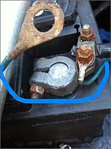

So, Zum Fotosschiessen hat´s noch schnell gereicht!
Hier sieht man das blaue ominöse Kabel, welches so frei an der Batterie baumelt. Ich habe meinem Picassoartigen Maltalent einfach mal zum leichteren Verständnis die auf dem Foto sichtbaren Enden mit blauer Farbe verbunden. Das ganze Kabel ist nämlich nicht zu sehen auf dem Bild.
Wo wird das angeklemmt?

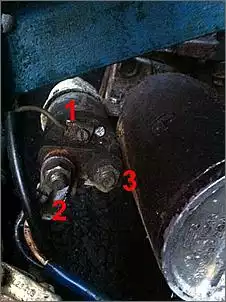

Auf dem nächsten Bild habe ich Nr. 1 gegen Nr. 2 gemessen & auch Nr. 2 gg. Nr. 3 gemessen. 12 Volt liegen an.

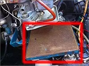

Noch eine Interessensfrage:
was soll das siebähnliche Teil in dem roten Rahmen eigentlich sein? Das scheint irgendwie ohne Funktion zu sein. Oder soll das irgendwelchen Vergaserschmodder im Notfall aufhalten? Da ist unten rechts sogar eine Art Ablaufhahn zu erkennen.

an 2 gehört Batterie + und das bitte als Batteriekabel.
und an 1 welches ja Klemme 50 ist gehört das Kabel vom Zündschloss Klemme 50
Und das Sieb unterm Vergaser ist ein Sogenanntes Flammsieb da darunter ja der Anlasser sitzt.

Im Roten Kästchen befindet sich wohl ein Tropfschutz. Die Vergaser BVF und Jikov können schon mal Tropfen (sollten aber nicht). Da sich unter dem Vergaser elektrische Bauteile befinden, macht so ein Teil schon Sinn. Ein paar Tropfen Sprit können dann in Ruhe verdampfen, ohne auf elektrische Bauteile zu kommen.

Die blaue Leitung am Minuspol der Batterie einfach abbauen. Vielleicht war da mal Masse für irgendein nachgerüstetes Teil verlegt (Bilgenpumpe o.ä.)
Auf dem Bild des Anlassers sehe ich am Anlasseranschluß (2) eine schwarze und eine rote Leitung. Die rote ist entweder die Ladeleitung von der Lima (Drehstrom-LiMa) oder Regeler (Gleichtromlima)kommend oder aber die Bordnetzversorgung. Das schwarze allerdings kommt von Batterie plus und ist viel zu schwach. Da sollte schon min 16 mm² Leitung sein.
