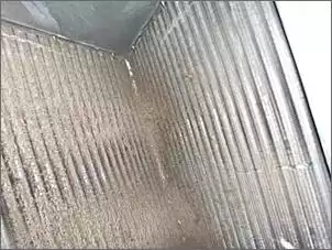

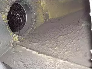

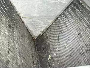

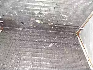

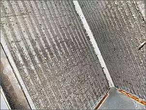

Zu den Klimaanlagen im Auto kann ich leider nicht so viel sagen. In meiner (kurzen) Tätigkeit als Klimaanlagen-Techniker, habe ich aber in einigen Häusern sehr schauerliche Pilzkulturen gesehen und bin zu folgender Erkenntnis gelangt: Wenn es schon wirklich schlimm ist, muss der Verdampfer gewechselt werden und evtl. alles, was damit verbunden ist.
Wenn sich das Zeug
Hits:	196
Größe:	106,3 KB
ID:	289976Klicken Sie auf die Grafik für eine größere Ansicht
Hits:	173
Größe:	142,3 KB
ID:	289977Klicken Sie auf die Grafik für eine größere Ansicht
Hits:	157
Größe:	114,3 KB
ID:	289979Klicken Sie auf die Grafik für eine größere Ansicht
Hits:	178
Größe:	93,1 KB
einmal zwischen den Hauchdünnen Alu-Lamellen festgesetzt hat, ist an eine mechanische Reinigung nicht zu denken. Diverse Wundermittelchen mögen zwar kurzfristig helfen, aufgrund der ständigen Luftzirkulation verpufft aber auch deren Wirkung relativ schnell. Und was für die Pilzsporen schlecht ist, muss für den Menschen nicht unbedingt gut sein. Als Vorsorgemaßnahme vielleicht nicht schlecht ... wie ein regelmäßiger Filterwechsel - aber bitte mit guten Filtern!
Dann kommt auch noch hinzu, dass die Luftkanäle auch nicht verschont bleiben
Hits:	330
Größe:	81,2 KB
Lecks in Rohrleitungssystem machen die Filter oft überflüssig (sie sehen aber stets sauber aus ).
In DE, mit der niedrigen Luftfeuchtigkeit, mag das alles nicht so problematisch sein. Wenn man aber darauf allergisch reagiert, ist es vielleicht doch ein Thema.
