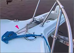

Hallo Jürgen.
Habe hier mal ein Foto, welches zeigt, was ich meine. Dort wo der Pfeil ist, muss in etwa die Winde hin. Es wird eine Horizontalwinde verbaut, da im Kettenkasten nicht so viel Platz ist. Weiter zurück in Richtuing Klampe geht auch nicht. Scheinbar ist es wohl wirklich am besten, eine Edelstahlplatte unterzubauen.

Und warum baust du die Winde nicht einfach etwas weiter hinten ein?
Da wo jetzt die Klampe sitzt.
Dann passt alles wieder zusammen.

setz halt die Winde da, wo die alte Leinendurchführung jetzt ist,
ne Umlenkrolle und alles passt perfekt.
