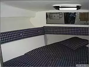

Was ist in dem Zusammenhang mit "SPIEGEL" gemeint?
Alt 23.05.2011, 06:49
Registriert seit: 03.03.2009
Ort: nicht mehr im BF
Beiträge: 2.108
Moin Dierk,
ich denke mal es ist der Spiegel im Bugbereich der Kajüte gemeint. Dahinter befindet sich im allgemeinen der Ankerkasten
Hits:	201
Größe:	60,8 KB
So, oder so ähnlich.

Zitat von Sealine Hippe Beitrag anzeigen
Moin Dierk,
Anhang 285823
Moin Ralf!
natürlich ist das erste Schott im Bugbereich gemeint -Spiegel kenne ich nur am Heck !-und im Bad und am Auto und am .....................
Ist nur schwer zu helfen, wenn man erst mal raten muss, was gemeint ist!
Und bei alten Baylinern als Abtrennung zwischen Ankerkasten und V-Kojenbereich.... Ich mußte auch erst kurz nachdenken, was er wohl gemeint hatte, aber bei den alten Kisten ist da üblicherweise nun mal ein klappbarer Spiegel (tatsächlich im Sinne von "je nach Erhaltungszustand mehr oder weniger stark reflektierende Glas-/Metallfläche") verbaut.
