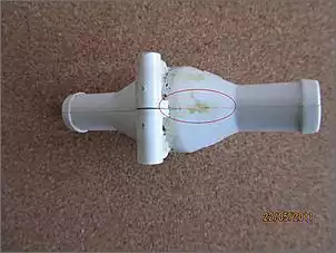

am Donnerstag hab ich mein Boot mal Rand voll betankt - wir wollten ja am WE etwas fahren , Betankung funktionierte super, kein Tropfen von dem teuren Sprit verplempert (dank der neuen Tankentlüftung...)
Freitag aufs´ Boot, allgemeine Kontrolle, Motorhaube auf... Benzin in der Bilge!!! erst mal schön belüften und dann auf Suche... und auch schnell gefunden - die super Tankpfeife - Schweißnaht gerissen, nie richtig funktioniert und jetzt auch noch undicht , da werden gasdichte Benzinschläuche verbaut und wir bauen uns dann so einen Müll ein (war ca. 2 Jahre eingebaut) - ich bau mir so ein Ding nicht mehr ein!!!
Nicht auszudenken was hätte passieren können...

Eine Tankpfeife ist schon eine sinnvolles Teil- wäre schön wenn Du den Hersteller / die Bauart benennen könntest, damit die Kollegen hier ggf. rechtzeitig umbauen oder bei Erstanschaffung zu etwas besserem greifen könnten!

auf der Pfeife steht leider nichts drauf
Ich schau mal ob ich die Rechnung noch finde..

Normalerweise sollte im Bereich der Tankpfeife doch gar kein Sprit stehen oder??? Durch die Änderung des Pfeiftones hört man doch auf bevor der Sprit in der pfeife steht....

Nach dem Tanken fährt man doch aber auch wieder von der Tanke weg und auf dem Weg wird wohl schon so viel Sprit verbraucht das in der Pfeife nichts mehr drinnen sein dürfte.
Meine liegt bei vollem Tank eben unter dem Niveau des Einfüllstutzen und da steht dann gewiss nur noch Luft wenn ich wieder am Liegeplatz bin.
Was sagt denn nun der Händler zu Deiner Reklamation?
Bei mir war die Pfeife dicht über dem Tank montiert und den Tank hatte ich ja einen Tag vorher mit Kanister befüllt, deshalb stand natürlich auch Benzin in der Pfeife .
Ich hab leider die Rechnung nicht mehr gefunden und weiss auch nicht mehr wo ich sie bestellt habe
