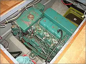

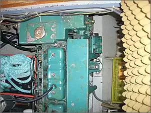

Suche für meinen Bootsnachbar Informationen über den Anschluß des Boilers an das Motorkühlwasser.
Es handelt sich um einen Volvo Penta MD 32 A hab mal 2 Bilder gemacht.

leider ist die Wasserpumpe für den inneren Kreislauf auf den Fotos nicht drauf. Da sind üblicherweise Blindstopfen drauf, die man entfernen und als Anschlusstellen nehmen kann. Leider habe ich von dem MD 32 keine Explosionszeichnung (der ist eben schon was älter), auf der man das sehen kann. Aber probier mal, Fotos von der Pumpe beizubringen. Evt. findet sich ja auch nochwer mit der Maschine, ich habe einen TAMD41H, der ist viel jünger, obwohl er auch nicht mehr gebaut wird. Davon könnte ich Dir Ende dieser Woche Fotos von dem Boileranschluss schicken, wenns denn hilft.

Den MD 32A, den Verdrängerwilli angefragt hat, haben übrigens beide Teilelieferanten nicht mehr im Ersatzteilkatalog (nur noch Verschleissteile) und auch nicht beim Zubehör für den Warmwasseranschluss. Und von den ganz alten VP-Dieseln kenne ich zu wenig, um sagen zu können, welche Maschine da Wasserpumpenseitig für den Anschluss kompatibel ist. Mit einem Foto sollte das aber auch so zu lösen sein.

Mittlerweile haben wir auch schon erfahren das es nicht so einfach ist,geht anscheinend nur über den Beipass am Thermostat.

evtl. ist das Problem bereits gelöst, der Anschluß erfolgt am Wasserwärmetauscher 1/2"", Rücklauf vom Boiler, der Vorlauf muß am Kopf hinten bei dem Themperaturfühler angeschlossen werden.
