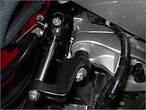

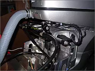

Die Lenkung ist nur angehalten ? Die Stange geht bei mir durch das Kipprohr siehe Bilder...

Das würde natürlich auch gleich mein Platzproblem mit dem Zylinder lösen.
Wäre das o.k.?
Wenn nicht bleibt mir nur noch den Motor direkt an den Spiegel zu hängen. Was ist besser? Aber dann hätte ich wieder Prebleme hoch genur zu kommen.
Der Motor hatte mal eine Doppelseillenkung.
