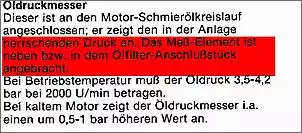

vielleicht doch mal nachsehen

Leute,das hab ich gelsen
Bei mir ist der Geber eben nicht neben dem Filter oder darin!!!!
Gruß Wolfgang

Ist bei Deinem Motor denn eine Anzeige vorhanden oder fehlt die?
Wenn eine vorhanden ist, brauchst Du nur alle Kabel zu verfolgen die zum Motor gehen.
Als Anlage noch mal eine niederländische Betriebsanleitung sowie ein Bild daraus.
Hits:	183
Größe:	43,2 KB
