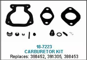

ich habe dir mal die Sierra-Ersatzteilliste hochgeladen.
Für deinen Motor müsste es das Kit 18-7223 sein.

Kann sein das Du bei der Montage bzw. bei der Vergaser Reinigung die von Sealine genannten Dichtungen benötigst!
