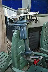

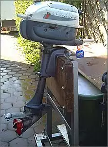

Moin zusammen,

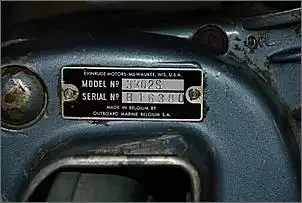

wie in einem anderen Thread bereits erwähnt, habe ich mir einen kleinen uralten AB gegönnt. Anhand der Modell-Nummer war das Baujahr schnell ermittelt, 1963.
Hits:	404
Größe:	65,3 KB
ID:	283884 Klicken Sie auf die Grafik für eine größere Ansicht
Hits:	751
Größe:	102,7 KB
Auf der Suche nach weiteren Informationen über dieses Modell fand ich u.a. diese Seite.
Evinrude model 3302:
Year: 1963
HP: 3
WOT RPMS: 4000
Displacement: 5.28 cu.in. = 86.5 ccm
Weight: 34 lbs. = 15.4 Kg
Gear ratio: 17:28
Spark Plugs: Champion J6C gapped at .030" (J6J is no longer available)
Lower unit oil: OMC/BRP 'HiVis' or equivelant 80/90W outboard gearcase oil from Walmart, etc.
Fuel/Oil mix: 24:1 87 octane gas to TC-W3 outboard oil (forget about SAE 30w).
Hier wird beschrieben wie man den Motor wieder flott macht. Unter anderem sind die erforderlichen Ersatzteile wie Zündungsteile, Vergaserkit, Impeller und Zylinderkopfdichtung mit OMC-Ersatzteilnummer erwähnt. Als Lieferant der Teile wurde Napa Auto Parts in den USA genannt. Leider liefert das Unternehmen nur innerhalb der USA. Eine Eingabe der Teilenummern bei Googel ließ mich dann schnell bei ebay und bei Hafner fündig werden. Denn die Napa-Ersatzteilnummern sind Sierranummern.(Cyrus)
Da nun kein Mangel an verfügbaren Ersatzteilen bestand, und ich nicht in Versuchung kommen wollte den Motor ohne vorherige Kontrolle laufen zu lassen ging es heute frisch an's Werk:

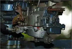

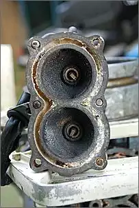

Zuerst wurden die Motorverkleidungen demontiert, dann der Tank mitsamt Seilzugstarter. Weitere Arbeiten:
  • Getriebeöl kontrolliert, i.O. wird aber gewechselt
  • UWT abgebaut, Impeller sah zwar noch nett aus - wird erneuert

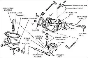

  • Vergaser geöffnet, wird kpl. gereinigt und das Vergaserkit verbaut.

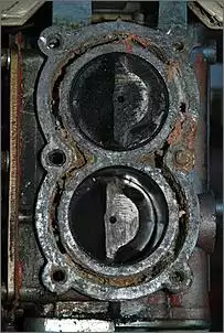

  • Zylinderkopf abgebaut und total verschlossene Kühlkanäle vorgefunden.
Die Demontage des Zylinderkopfes ergab eine abgerissene Schraube - kein Beinbruch. Wie in der Webseite beschrieben sind die Kühlkanäle total dicht. Zylinderlaufbahn weist keine Riefen bzw. Unregelmässigkeiten auf, außer dass alles ordentlich verrußt war.
Hits:	13328
Größe:	102,9 KB
ID:	283889 Klicken Sie auf die Grafik für eine größere Ansicht
Hits:	15002
Größe:	102,4 KB
ID:	283890 Klicken Sie auf die Grafik für eine größere Ansicht

Name:	Vergaser Expl.-Zchnng.jpg
Hits:	7287
Größe:	94,5 KB
Möchte jetzt nicht wissen, wie die Kühlkanäle bei meinem Mercruiser aussehen.
Ansonsten macht die einfache Technik einen guten Eindruck. Sobald die Ersatzteile da sind geht es hier weiter.

nachdem ich in dem Link die Verstopfungsprobleme des Kühlkreislaufs gelesen hatte, habe ich heute mal Druckluft auf das Steigrohr gegeben - und es bläst noch aus den Kühlkanälen an den Zylindern. Jetzt hoffe ich, dass auch der Rückweg über den Auspuff noch frei ist.
Die sichtbaren Verkalkungen lassen sich ja problemlos mechanisch beseitigen, besteht eine Möglichkeit das gesamte System zu entkalken? Für Tipps wäre ich dankbar.

Kalkablagerungen werden generell mit sauren reinigungsmitteln bzw mit Saüren entfernt.
Am Aquarium habe ich die Kalkränder immer sehr gut mit Essigessenz entfernen Können. Am Aussenborder würde ich es mal mit verdünnter Salzsäure versuchen. Anschliessend natürlich gut mit klarem wasser spülen...

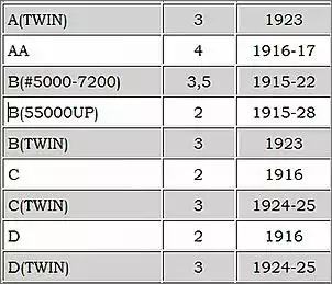

Wenn Du den fertig hast kannst Du von mir noch einen von 1962 (3043B) zum Aufarbeiten bekommen, 1965 (3532A) und 1966 (JH21B) in der gleichen Leistungsklasse stehen noch im Orginalzustand rum.
Etwas älter sind dann die beiden 8008 - 50 PS Sturmbootmotoren von 1943 und noch weiter zurück zwei A45 von 1929 (1x A45, 1x AL45).
Beim wahrscheinlich ältesten OMC (eventuell ein Twin von 1923) konnte ich bisher das Modell nicht ermitteln und weiß daher auch das Baujahr nicht ....
Schaft/Getriebe/Auspuff sind hierbei noch aus Messing und Bronce, das Kühlwasser bringt eine Kolbenpumpe via "Freileitung" zum Boxer hoch.

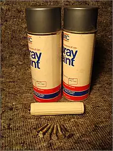

Standard Paket ist angekommen
habe es heute endlich geschafft das Paket von Frank (dumperjack) abzuholen.
Name:	DSC02865 - Kopie.jpg
Hits:	191
Größe:	90,2 KB
  • Originallack
  • Pinnengriff
  • Zylinderkopfschrauben
So langsam wird aus der Motordurchsicht eine Restauration.
Vielen Dank Frank.
Hallo Frank,
die OMC wurde erst 1928 gegründet, stelle doch mal ein Bild ein.
Grüße Stefan

Zitat von DerStilleLeser Beitrag anzeigen
... die OMC wurde erst 1928 gegründet, stelle doch mal ein Bild ein....
In diesem Zusammenhang benutzte ich das "OMC" nur als Oberbegriff für Johnson und Evinrude da ich nicht weiß von wem nun dieser Motor genau gebaut wurde.
Für ein Bild werde ich Ihn mal raussuchen.
Hits:	273
Größe:	76,0 KB
ID:	292435   Klicken Sie auf die Grafik für eine größere Ansicht
Hits:	211
Größe:	45,6 KB
ID:	292436   Klicken Sie auf die Grafik für eine größere Ansicht
Hits:	198
Größe:	65,3 KB
Hits:	186
Größe:	78,7 KB
ID:	292438   Klicken Sie auf die Grafik für eine größere Ansicht
Hits:	190
Größe:	96,1 KB
ID:	292439   Klicken Sie auf die Grafik für eine größere Ansicht
Hits:	190
Größe:	44,9 KB
Hits:	197
Größe:	50,9 KB
Gruß Frank
Mein Vater lehrte mich immer erst das instandsetzen, später dann die Nutzung ... Danke, Väterchen
http://www.boote-forum.de/image.php?type=sigpic&userid=2079&dateline=1175421  811 http://www.boote-forum.de/showthread.php?p=1860996#post1860996
Alt 23.06.2011, 18:32
Benutzerbild von DerStilleLeser
DerStilleLeser DerStilleLeser ist offline
Registriert seit: 28.06.2010
Ort: 30km südlich der RHS
Beiträge: 306
Boot: Ernst-Riß Spreestern
334 Danke in 186 Beiträgen
Hallo Frank,
ich komme nicht wirklich weiter mit Deinem Motor.
Johnson hat bei seinen Messingmodellen die Wasserpumpe immer vor dem Getriebe angeordnet.
Elto hat nichts mit Messing/Bronze gebaut.
Caille siehe Johnson und der Takeinfüllstutzen war bei denen immer mittig.
Lockwood hat gänzlich andere UWT gebaut.
Evirude hat andere Tanks und UWT.
Ich bleibe aber dran!!!
Was steht eigentlich auf dem Zündverstellhebel?
Kann der Vergaser ein Amal sein?
Grüße Stefan
Alt 23.06.2011, 20:48
Benutzerbild von Laminator
Registriert seit: 06.12.2008
Ort: Mönchengladbach
Beiträge: 2.315
Boot: Excellent 750
Den Froststopfen hab ich bei einem Johnson OA-65
HP 2,8 , Zylinder 2 gesehen.
http://www.google.de/imgres?imgurl=h...w=1600&bih=764
Da sind auch zu den Modellen Detailfotos
§ 1 jeder macht seins
Gruß Andreas
Alt 23.06.2011, 21:15
Benutzerbild von dumperjack
dumperjack dumperjack ist offline
Registriert seit: 04.09.2004
Ort: mse/pm/wb
Beiträge: 3.450
2.172 Danke in 1.381 Beiträgen
Grüße Stefan
Danke Stefan ...
Das einzige was am Vergaser steht ist das "AJ2 22" was auf dem Bild zu sehen ist.
Der Zündverstellhebel ist der damals übliche von Johnson den auch das Haus K. kurz für die Seitenborder verwendete.
Ich muß aber auch gestehen das ich mich noch nicht wirklich hinter die Aufklärung geklemmt habe.
Den Motor hat mir Horst (koenigpower61) mal vor vielen Jahren überlassen.
Gruß Frank
Alt 23.06.2011, 21:23
Ort: mse/pm/wb
Beiträge: 3.450
Vielen Dank für Deinen Hinweis
... den OA-65 kenne ich, das ist ein komplett anderer Motor.
Es gibt mehrere Hinweise für mich das das ein Johnson sein könnte, einzig festlegen möchte ich mich noch nicht.
Erst wenn ich 100% weiß was das ist werde ich diesen Motor entsprechend betiteln.
Gruß Frank
Alt 26.06.2011, 10:46
Registriert seit: 03.03.2009
Ort: nicht mehr im BF
Beiträge: 2.108
Moin Frank,
von denen (Twin) ist es auch keiner?

Alt 26.06.2011, 18:50
Ort: mse/pm/wb
Beiträge: 3.450
Zitat von Sealine Hippe Beitrag anzeigen
Moin Frank,
Anhang 293227
Wenn Du Bildmaterial dazu hast kann ich Dir das beantworten.
Listen und Daten habe ich von Anbeginn der Fertigung beider Marken.
Gruß Frank

Hallo Frank
Ich hab hier einen Link über Manuale von Johnson 1921-1940
Der verkauft die auch für knapp 30 Dollar leider USA.
http://www.americanoutboard.com/manual/Manual.htm
Evtl kennst Du das ja noch nicht.
Gruß Andreas

Alt 28.06.2011, 20:58
Beiträge: 2.108
Moin Frank,
Kühlkanäle sind frei (mechanisch und chemisch bearbeitet), die abgerissene Zylinderkopfschraube will nicht raus. Und ich will sie nicht am Zylinder abreissen.
Vergaser ist zerlegt und liegt im Reinigungsbad. Nächste Woche geht es mit der Zerlegung und Lackiervorbereitung weiter.
