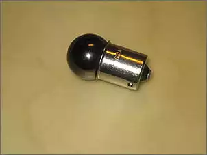

Am Anhänger war ein Rücklicht dunkel, obwohl das Auto keinen Fehler meldete.
Die Lampe, die in der Fassung war, brannte auch, sah aber so aus

Was ist denn mit der passiert?

Im Glas befindet sich ein Glühdraht und Gas,
was Du siehst ( das schwarze ) ist Ruß,
also wird das Glas zur Fassung nicht mehr 100 % dicht sein,
es tritt Sauerstoff ein und so verbrennt das Gas
Gruß 45meilen

Man sieht nur beim genauen Hinschauen, daß der Glühfaden leuchtet
Was mich verblüfft: den Zustand muß die Lampe schon länger gehabt haben,
denn die Lampenfassung hat ersichtlich Wärme abbekommen. Also hat das
Glas sich länger erwärmt, war also schon länger schwarz.

Was ist denn in der Lampe für ein Gas?
Ein Halogen?
Würde passen, da diese sehr reaktiv sind.

Das war 'ne stinknormale Rückleuchtenlampe für's Fahrlicht; 10W.
Nix Halogen - AFAIK.

Der Glaskolben ist geschwärzt (das schwarze ist kein Ruß sondern der Belag stammt vom Glühfaden der durch die Hitze nach und nach verdampft und sich als spiegelnder Belag auf dem Glas niederschlägt). Also ist er immer noch luftleer. Hätte die Glühlampe Luft gezogen wäre der Glühfaden verbrannt und der Glaskolben hätte jetzt innen einen grauen Niederschlag.
Entweder hat diese Glühlampe reichlich Betriebsstunden auf dem Buckel oder der Anhänger war mal an ein Zugfahrzeug mit höherer Bordspannung angekuppelt. Also 12V statt 6V oder 24V statt 12V.
MfG
querulant

Höhere Bordspannung kann ich ausschließen. Der hing immer hinter demselben Auto.
Betriebsstunden ... hmm, der Anhänger ist 11 Jahre alt und wird durchaus nachts bewegt. Die Lampe des anderen Fahrlichtes schaut aber völlig normal aus.
Könnte ein Übergangswiderstand am Lampenkontakt die Lampe so erwärmt haben, daß der von Dir beschriebene Vorgang eintrat? Das würde zu den Wärmeverfärbungen in der Lampenfassung passen.

ich würde mir über die Ursache nicht weiter Gedanken machen,
manche werden schwarz mit der Zeit manche brennen einfach so durch,
wobei die Glühbirnen welche scharz geworden sind meist sehr alt geworden sind

vielleicht sind die anderen Glühlampen irgendwann erneuert worden und die geschwärzte ist die letzte Überlebende der Erstbestückung.
Übergangswiderstände an den Kontakten hätten dafür gesorgt das die Lampen bei betrieb an zu hoher Bordspannung nicht sofort durchbrennen.
Wenn der Anhänger immer an demselben Zugfahrzeug hing und die Lampenfassung sichtbare Wärmeverfärbungen hat kann dies auf den geschwärzten (verspiegelten) Glaskolben zurückzuführen sein. Licht ist eine Energieform. Und wenn das Licht den Lampenkolben nicht (vollständig) verlassen kann sorgt dieser Effekt für eine zusätzliche Aufheizung.
