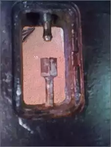

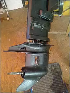

Die Verschraubung des Gestänges liegt in der Wassereintrittsöffnung. Der obere Teil der Verbindung wird mit einem Kunststoffkonus unter der Ü-Mutter gesichert.
Wie entferne ich den Konus zerstörungsfrei, gibt es einen Trick?

meine Erfahrung nachdem ich auch an dieser Stelle stand. Ich bestelle den Konus mittlerweile gleich mit dem Impeller mit ;o)
Ich habe damals , da ich auch keine drei Wochen warten wollte, mit dem Föhn erhitzt. Ging dann zerstörungsarm runter. Die Reste konnte ich dann geradeso wieder verwerten.
Viel Glück

Den bekommst Du problemlos mit einem kleinen Schraubenzieher gespreizt und ziehst ihn ab!
