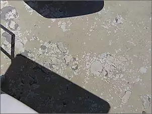

@ DrB
Unser Deck sieht nach vier Jahren, gekauft 2008, jetzt so aus.
Hits:	116
Größe:	73,1 KB
Das Foto wurde heute gemacht.
Gruß Werner
