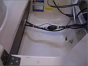

ich möchte meinen 25 L AB-Tank gegen einen 33 L Einbautank von CAN tauschen und diesen mit einer Tankentlüftung nach Außen versehen.
Hier ist das Bild, wo ich diese gerne Einbauen möchte roter Punkt:
Hits:	829
Größe:	40,5 KB
Hinter dieser Stelle ist direkt der Tank, daher wäre diese Position recht praktisch. Kann ich das so machen? Habt ihr ein paar Tipps o. ä. was ich noch beachten sollte.
Ich mache mir eventuell Gedanken, ob Spritzwasser oder beim Slippen (durch die Schräge) Wasser in den Tank kommen könnte...
Höher kann ich sie leider nicht montieren, weil die Sitzbank so Dick ist.

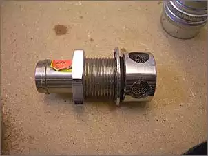

Hier ein Foto des Entlüftungsteil:
Hits:	380
Größe:	50,0 KB
Diese beiden Löcher sollten doch besser nach unten zeigen, Richtig?

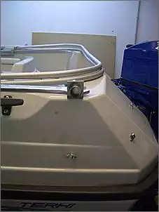

Hier noch ein Bild vom Heck:
Hits:	254
Größe:	39,5 KB

Wenn ich das richtig sehe, geht die geplante Entlüftung in die Motorwanne. Es wäre sicher noch besser, wenn sie ganz nach außen ginge. Diese Entlüftung kannst Du ja nicht mehr verschließen wie an Deinem AB-Tank, sie ist ja immer offen und kann daher schon mal geringfügig riechen.
Richtig, die beiden Löcher sollen nach unten weisen.

Ja, geplant ist in die Motorwanne. Ganz nach Außen wäre mir eigentlich auch lieber, nur wohin, ohne irgendwelche Löcher ins Boot zu bohren. Hinten am Spiegel hatte ich auch schon in Erwägung gezogen, jedoch ist sie dann noch mehr Spritzwasser ausgesetzt. Wo findet man die Entlüft normalerweise an einem Boot?

Ich habe die Entlüftung auch hinten am Spiegel, gegen Spritzwasser ist eigenlich das Sieb da drin. Ich habe in den Schlauch noch einen Bogen nach oben gemacht und noch nie Probleme mit Spritzwasser gehabt. Hinten seitlich, so hoch wie möglich habe ich auch schon gesehen. Um ein Loch im Boot kommt man wohl kaum herum, das muß man dann sowieso mit "Affenscheixxe" (Sika oder ähnl.) abdichten.

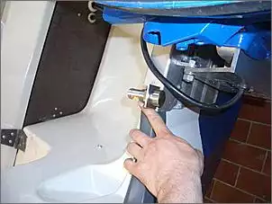

ich habe mir da etwas überlegt und mal schnell geschustert .
Ich habe da nun einen Aluwinkel geschnitten, in den ich dann ein 23 mm Loch gebohrt habe um die Entlüftungsbuchse darin verschrauben zu können. Dies würde ich nun, so wie auf dem Foto zu sehen ob auf den Spiegel schrauben.
Da hätte ich gerne nochmal Euer Feedback, was haltet ihr davon?

Zweifellos eine brauchbare Lösung, aber bitte mit nackten Füßen da nicht rumklettern, das gibt böse Verletzungen, wenn Du mal ausrutscht!

ich würde es mal an den Seiten der Motorwanne versuchen, so hoch wie möglich
am Spiegel ist keine gute Idee, in bestimmten Situationen kann dir leicht mal die eigene Heckwelle über den Spiegel schwappen,

OK, danke für den Einwand .

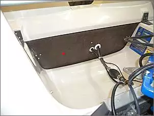

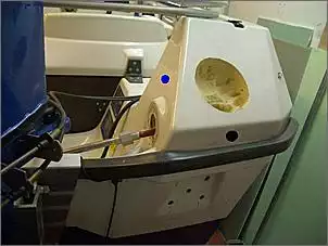

Ich habe mir da noch 2 Weitere Möglichkeiten überlegt:
1. Mit meinem Winkel seitlich wie auf dem Bild zu sehen. Meine bereits selber erdachten Nachteile sind: a) Die Entlüftung ist bei geschlossener Persenning ein kleines Stückchen verdeckt (Persenning endet genau auf Höhe der Klampe) und b) eventuell könnte das beim Belegen der Klampe mal stören. Frage: "muss ich mir Gedanken um die Sache mit der Persenning machen"? Oder ist das Gefahrenlos?
Hits:	490
Größe:	36,9 KB
2. Ich könnte die Entlüftung direkt hinten rechts, da dort sowieso eine Wartungsluke eingebaut wird (schwarzer Punkt) einbauen und den Schlauch am blauen Punkt in den Zwischenraum einführen. Jedoch wäre die Entlüftung dann wieder im Bereich der Heckwelle...

die Stelle über dem Lenkkabel ist i.o
nicht jede Persenning hält Benzindämpfe aus
