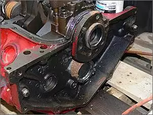

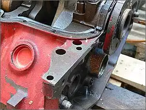

Hie mal zwei Bilder von mir:

Ich hoffe, das bringt dich etwas weiter.

Danke für die Bilder. ich hab offensichtlich einen anderen Block... denn bei dir war er auch parallel angeschraubt
