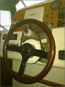

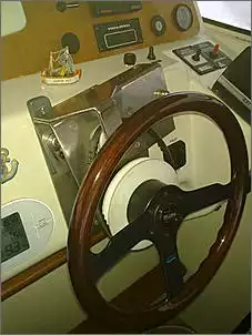

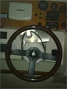

ich habe noch solch eine Fernbedienung.
Ich habe sie gerade erst aus meinem Boot ausgebaut, da ich Binnen unterwegs bin, damit nur lenken und kein Gas geben/nehmen kann ist es für mich überflüssig.
Es ist eine Halterung aus Edelstahl, mit Motor, Riemen und einer Fernbedienung mit ca. 5 m Kabel. Wen man nicht mit Fernbedienung fährt, löst man einfach und unkompliziert den Riemen vom Lenkrad.
Ich stell heut Abend bzw. morgen mal Bilder rein. Vielleicht kannst du es gebrauchen.
Gruß Tommy

Hat zwar etwas länger gedauert aber hier sind ein paar Bilder.

is die Platte jetzt nur provisorisch auggesetzt oder von natur aus schief ??

Sie ist nur schief solange der Riemen vom Lenkrad gelöst ist.
Sobald man den Riemen strafft, ist auch die Platte gerade.

@ TomTom: was würdest du für das gute Stück denn haben wollen und wie sieht die Fernbedienung aus (Funk oder Kabel?) - Bild wäre toll!
Schonmal 1000-Dank!

Äh ja...wer lesen kann ist klar im Vorteil :-( Also 5 m Kabel!
Foto und ein Preisschild wären dann die Infos meiner Wahl
