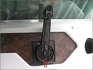

Guten Morgen in die Runde,
ich plane den "Einhebelspazierstock" auszuwechseln und -sofern sich der User aus dem Flohmarkt mal meldet- gegen einen moderneren auszutauschen.
Der alte Hebel ist sehr ausgeleiert und bereitet bei diversen Manövern Schaltprobleme zwischen Vor- u. Rückwärtsgang.
Leider finde ich irgendwie keine Schraube, um das ganze Dingens zu lösen, bzw. abzubauen
Sportboot Sea Ray SRV200 mit 5,7L Mercruiser Motor, Antrieb Alpha One Gen.II ...
Gibt es hier einen Kundigen, der mir da weiterhelfen kann? Genügt das als Hilfegesuch?
Besten Dank im voraus, Remy
!!! Falls ich hier im falschen Strang gelandet sein sollte, bitte verschieben !!!
Danke sehr.

Wenn ich mich nicht sehr irre ist der Hebel mit Madenschrauben
auf der Welle befestigt.
Was soll die alte Schaltbox denn noch an € bringen?
Alt 16.04.2011, 09:50
auf der Welle befestigt.......
Richtig.
Den Schalthebel ca 45 Grad nach vorne oder Achtern bewegen und dabei von unten schauen.
Irgendwann wirst du ein Loch finden und dort ist die Imbus Madenschraube

...Guckst du da (siehe Pfeil)

Hmh, das könnte sein. Allerdings habe ich da keine Schraube gefunden, bzw. kein Gewinde gesehen. Es sieht eher aus, wie so eine Hülse mit einem Schlitz.
Ich schau die Tage mal genau nach und werde nach anden Madenschrauben Ausschau halten.
Vielen Dank für den schönen Pfeil

Kannst Ausschau halten soviel Du willst, da sind sonst keine. Ich hab das
Ding selbst schon ein paar mal demontiert.
Nimm ne Feile mit. Die deutschen Imbusschlüssel passen nicht, du musst Dir einen zurecht feilen.

Hallo Alane,
dann probiere ich es mal mit dem zölligen Werkzeug. Ist ja reichlich vorhanden
Mit diesen Tipps werden wir das schon schaffen.
Vielen Dank.
