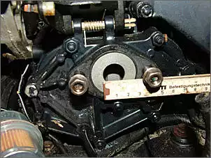

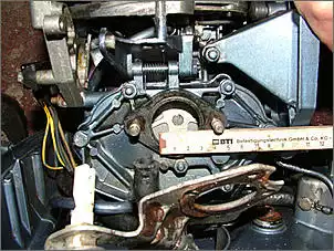

Ein paar Dinge hatte ich schon abgebaut. Aber hier zwei Fotos meines Sorgenkindes:

Zitat von Rocket Man Beitrag anzeigen
Soweit ich weiß haben die alle keinen Luftfilter. Worum ich mir jetzt noch sorgen mache ist die Midsection. Der 30er und der 35er haben da ein paar Teile mehr... hat jemand ne Ahnung wofür diese teile zuständig sind?
Hast Du mal eine Aufstellung welche Teile da mehr sind?
Denke dann wird es einfacher und ist nicht so zeitaufwendig als wenn sich jeder die Explosionszeichungen ansehen muss.
Aber wenn Deine Midsection noch in Ordnung ist, sollte es doch erst Mal wursch sein, dass da mehr oder weniger Teile sind.
Wichtig ist, dass die Borhungen passen und dass der Driveshaft die richtige Verzahnung und Groesse hat. Da mache ich mir gerade am meinsten Gedanken dass das nicht unbedingt passen muss.
Sonst hat ja der gesamte Kopfteil nicht wirklich viel mit dem unteren Teil des Motors zu tun. Shifter zum Getriebe und Driveshaft, bisschen Auspuff.
Schau doch mal ob die Dichtungen identisch sind.

Anhand der Bilder müsste man dann ja nur die Drossel im Ansaugkanal entfernen und den Vergaser vom 35er drauf und gut ists denn es schaut von hier zumindest so aus das die Verschraubungen vom Vergaser passen würden.

Die Einlässe der Vergaser zu den Flatterventielen sind auch nicht identisch. Ist es Möglich die Einlässe einfach auf die entsprechende Größe aufzufräsen?

so leute, ich habe es am wochenende nun geschafft. ich habe einen gebrauchten 35 ps vergaser gekauft.
beim abschrauben des 25 ps vergasers kam dann die große überraschung. das loch vom ansaugkrümmer war viel größer als gedacht. das heißt es ist sogar größer als das loch vom 35 vergaser. also brauchte ich noch nicht einmal das teil aufbohren. also das teil rangeschraubt und mal gestartet und siehe an das teil lief und das gar nicht mal so schlecht.
spührbar war der leistungszuwachs sehr. sogar so sehr das der motor unter vollast sehr hoch dreht. es hört sich dann so an als wenn die schraube luft zieht. würde man dieses problem nun mit einer größeren schraube gelöst bekommen?
