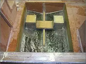

laminier den Holzklotz ein und verschraube da drauf.
Gruß Jörg

hier ein Beispiel Foto
Hits:	154
Größe:	44,5 KB
Gruß Jörg
