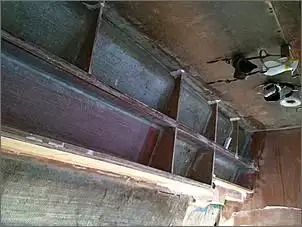

So, mal ein Update für euch. Das mit dem Edelstahltank hat sich auf Grund der Platzverhältnisse erledigt. Warum? Mir war nicht wohl dabei, irgend etwas direkt auf das GFK der Bootsschale zu legen oder zu montieren. Also habe ich bei den Fächern die ich noch nutzen will eine 2cm starke Styrodurplatte eingeschäumt und diese mit einer 6mm starken Sperrholzplatte überdeckt, die wiederum an die 40mm Stringer laminiert ist.
Dadurch ist aber jetzt doch zu wenig Platz für einen starren Tank: hier wäre einfach aus meiner Sicht keine gute Relation von Material- und Füllmenge gegeben. Ich werde hier einen flexiblen Tank reinlegen, den man zur Wartung auch einfachmal herausnehmen kann.
Ich hoffe man kann auf dem Bild das eine verstärkte Fach erkennen. In die anderen Fächer habe ich zugeschnittene Styropor-Stücke eingeschäumt.
