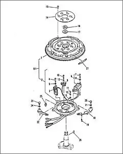

Hallo habe heute angefangen meinen motor zu zerlegen um ihn wieder fit zu machen aber trotz langem suchen im netz habe ich noch keine saubere explosionszeichnung oder handbuch gefunden.
Habe gerade aktuell probleme das polrad trotz abzieher warm machen ab zu bekommen. Kann mir dort jemand weiter helfen. Bj denke ich so zwischen 84-86

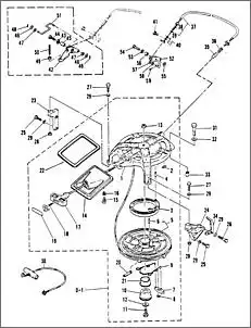

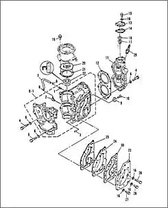

Hi, anbei ein paar Explosionszeichnungen:
Hits:	385
Größe:	25,8 KB
Hits:	415
Größe:	41,3 KB
Hits:	331
Größe:	35,3 KB
Wenn du die große Mutter oben gelöst hast, sollte das Polrad sich abziehen lassen. Ich kann dir nur sagen, du brauchst einen guten kräftigen Abzieher. Wenn das schon einige Jahre drauf ist, geht das sehr schwer. War bei meinem auch ein größerer Kraftakt
