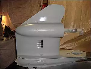

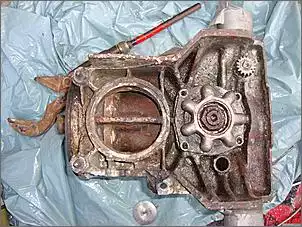

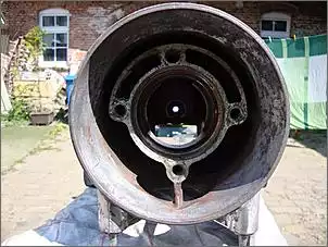

Hallo allerseits,
wir wollten unseren Omc Sterndrive einmal durchschauen und haben uns gestern an die Demontage gemacht, lief auch soweit ohne Probleme BIS...
Hits:	207
Größe:	78,6 KB
Hits:	219
Größe:	98,3 KB
dahin.
Ab hier streikt es einfach.
Entweder wir sind zu zimperlich zu dem guten Stück oder es gibt einen Trick
Die von unten verschraubten Schrauben sind natürich schon raus, einzig die Schrauben die man wenn man von oben in den Antrieb schaut sind noch dran.
Aber die schauen nicht so aus als gehören sie zur Verbindung des Ober und Unterwasserteiles oder täuscht das?
Vorschläge?
Stephan

Hast du die Schraube unter der Trimmflosse auch gefunden ?
Wenn ja , ein Stück Hartholz hinten an der spitzen Seite flach auf das Gehäuse auflegen .Mit einem Hammer auf das Holz schlagen bis es sich das Gehäuse dreht .Aber nicht mehr als 3 cm . Das Gehäuse solange nach rechts und links schlagen bis es sich von Hand 3 cm nach rechts und links drehen lässt .Jetzt bekommst du es auch nach oben gezogen .
Sprüh vor dem anheben etwas Kriechöl aus das Schaltkabel an der Stelle an der es aus dem Gehäuse kommt .Dann geht es leichter aus der Öffnung
mfg Andy

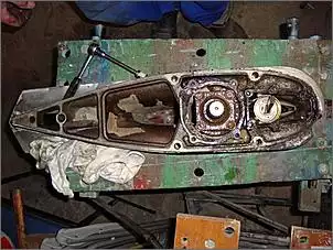

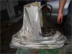

Die Schraube war schon draußen ja.
Aber mit deinem Tipp hat es super geklappt!
Hits:	187
Größe:	82,5 KB
Dankesehr!
Grüße Stephan

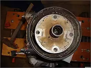

Nun wollten wir eine Blick in den oberen Teil wagen und wieder sind keine Schrauben mehr da aber es will nicht
Trick nummer 2?

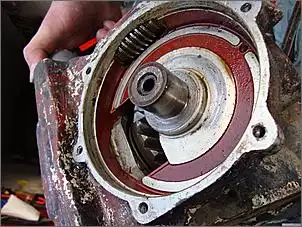

Hits:	168
Größe:	82,9 KB
Hits:	158
Größe:	84,1 KB
Grüße Stephan

Du mußt den Lagerträger (trägt die Welle mit dem Ball Gear) drehen und dabei ziehen .Ich nehm dafür ne Wasserpumpenzange ,geht ganz gut .Dann muß der obere Deckel mit den Kreurschlitzschrauben ab .Dann ist oben mittig ein 5 mm Loch .Dort steckst du eine etwa 25 cm lange Stange rein die unten etwas angespitzt ist .Damit kannst du dann die senkrechte Welle austreiben .Die 4 19er Schrauben vom unterem Lager und Wasserpumpenträger sind ja schon raus .Einfach auf die Stange mit einem Hammer klopfen
mfg Andy

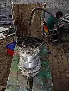

Hmm also das hat noch nicht so recht geklappt?!
Wir ziehen und drehen aber es weicht kein Stück.
Den Denkel vom Ball Gear hat es erwischt aber nicht so schlimm,wir müssen eh noch ein paar Dichtungen bestellen.
Wenn wir die Schraube die sich nun freigelegt hat, abschrauben werden wir nur den Ball Gear von der Welle trennen und uns die Sache nicht unbedingt erleichtern, oder?

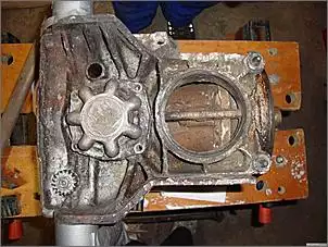

Hits:	157
Größe:	158,4 KB
Das Zahrad das man von oben sieht, bleibt dieses beim herausziehen der Welle drinnen oder soll des mit rauskommen?
Hits:	146
Größe:	143,2 KB
Grüße Stephan

Der Lagerträger sitzt unverändert .
Den mußt du drehen und gleichzeitig ziehen .Die Schneckenwelle kann drin bleiben ,nur vorn das Zahnrad ab und den dahinterliegenden Dichtring wechseln .Die Schraube vom Ball Gear schraub erst ab ,wenn die ganze Welle raus ist .
mfg Andy

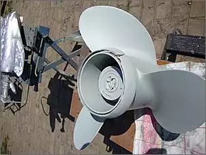

1)Meine Mutter hat den Prop ausversehen runtergeworfen
Wo bekommt man den tollen Plastikring her, der an den OMC Props dran ist?
Hits:	146
Größe:	190,1 KB
Ist ein 14 1/2 x 19

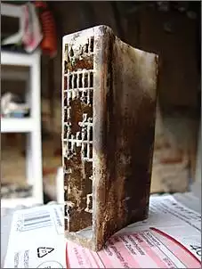

4)Und noch zu guter letzt:
Hits:	146
Größe:	123,8 KB
Dieses schöne Sieb gibts zumindest bei Sterndrive.info nicht mehr vieleicht erübrigt sich die Frage hiernach auch mit der Vorherigen aber: Gibt das noch?
Anhang 279330

Ob es den Ring einzeln gibt kann ich dir nicht sagen
Es ist ein 800 er mechanisch geschalteter Antrieb wenn er 15 Zähne an der Propwelle hat .Nach der Propgröße ist es ein 800er
Das Sieb hat die Bestellnummer OMC 321123
mfg Andy
