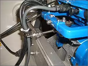

habe ich bei dieser Lenkung die Möglichkeit den Lenkanschlag für Links und Rechts aufs "Maximum" Endanschlag am Motor zu erweitern?
Hits:	252
Größe:	35,2 KB
Egal, wie ich mich drehe und wende, entwender geht Links oder Rechts bis auf Endanschlag Motor einzustellen, aber beides funktioniert nicht.
Wäre, um einen engeren Wendekreis zu bekommen gut.
Ob es was bringt das Rohr ein Stück zu kürzen und insgesamt weiter raus zu drehen?
Lg vom Rhein-Km 505 Patrick

Hallo Amimitl,
der Lenkweg wird durch das Lenkkabel, die Lenklage wird durch die Verbindung/Umlenkhebel zum Motor bestimmt,
wenn du zu einer Seite was verändern möchtest mußt du also die Verbindung Motor/Umlenkhebel etwas zur Seite verlegen, beide Seiten gehen nicht
das Rohr kann man nicht kürzen

wenn ich das auf dem Bild richtig sehe, ist der Motor wegen dem Setback so weit hinten (logo), die Lenkung aber vorn geblieben, deswegen diese Hebelverlängerung. Langer Hebel --> kleiner Winkel, auch logo.
Du musst also nur die Befestigung so gestalten, dass die Verbindungsachse weiter hinten liegt...

Hallo Amimitl,
das Rohr kannst du in die Halterung rein drehen,
versuche das mal aber das wirkt auch nur in eine Richtung

Man kann ein externes Tiltrohr vor dem Motor befestigen. (gibt es bei den einschlägigen Anbietern)
Jedoch muß das Lenkkabel lang genug sein, die Bewegung
des Tiltbrackets mitmachen und der dann eingesetzte Tillerarm genügend Platz in allen Stellungen haben.

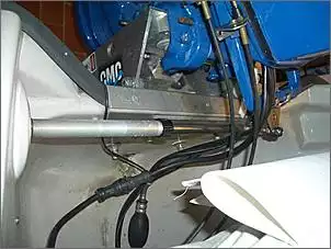

So, ich habe den Lenkpunkt nun weiter in die Mitte versetzt. Um die Differenz zu überbrücken, habe ich ein M8 Niro-Stahl Gewindestab verwendet.
Mein Ihr ich kann das so lassen? Hält das die Lenkkräfte bei Fahrt?
Boot wiegt ca. 600kg mit einem 30 PS Motor

Zitat von Amimitl Beitrag anzeigen
Mein Ihr ich kann das so lassen? Anhang 283735
Nein, Du benötigst diesen Gelenkbolzen
http://www.marineparts-24.de/de/Steu...-mit-Loch.html
den Du senkrecht (Loch bohren) mit dem Bügel des Motors verschraubst.
In die Gabel kommt dann der Bolzen des Lenkkabels.

Aber mit dem Bolzen komme ich doch nicht weiter in die Mitte... So einen Bolzen habe ich Innen verbaut
Du brauchst doch auch nicht weiter in die Mitte.
Die Befestigung muß näher an den Drehpunkt des Motors.
Dadurch wird der Lenkweg effektiver genutzt.
Gruß aus Berlin

Hallo Amimitl,
bei dem Hebelarm wird deine Schraube nicht lange halten
