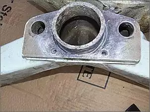

Mein eines Auspuff-Geweih (280er Antrieb) sah nicht mehr gut aus und hatte angefressene Enden.
Also habe ich nach freundlichem Hinweis aus dem BF auf eine eBay-Aktion dort ein Geweih gekauft. Kam auch, alles prima soweit.
Sowohl das alte als auch das neue Geweih haben die Nummer 826443 drauf stehen!

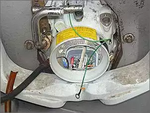

Heute wollte ich es einbauen. Dichtungen alle vorbereitet, Anlageflächen geputzt und plan geschliffen.

Und dann passt der Rotz nicht!!
Und zwar passt das neue Geweih nicht unter den Ring.

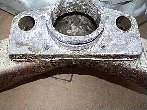

Nach genauerem Hinsehen kann man erkennen, dass es an dieser Stelle dicker ausgeführt ist als mein altes Geweih.

Das darf doch wohl nicht wahr sein, sowas!! Wie kann es das geben??
Habt ihr das schonmal erlebt? Kann mir da jemand was zu sagen?
Ich brauche jetzt ein anderes Geweih, verflucht...

Kannst du es anpassen?
Würden die Bohrungen passen?
Gruß,Schwarznase ...

Das sind ja auch Gußnummer und keine Bestellnummer.
Nach dem Gießen wurden die Geweihe anders bearbeitet.
Wie kommst du zu dieser Erkenntnis??
Vor der Nummer steht fett "Volvo Penta". Und mit dieser Nummer findet man es auch bei MarinepartsEurope...
Die Löcher würden passen. Aber ich müsste am Guss rumflexen. Finde ich keine tolle Perspektive... Was ist das eigentlich für Material?

Ohne jetzt überheblich wirken zu wollen, das ganze ließe sich mit der Ausstattung einer durchschnittlichen Schlosserei "mal eben" passend fräsen.
Den Beitrag von Cyrus kann man so unterschreiben. Vorher sahen die Teile eben alle gleich aus. Die fest eingegossene Nummer ist keine Bestellnummer, die bekommt der Part erst nach abgeschlossener Bearbeitung.

Lege doch am besten mal beide Teile nebeneinander, so dass der Unterschied klar zu erkennen ist, und davon ein Foto.
Dann kann man sich ein mögliches Bearbeitungsverfahren überlegen, und wenn diese Arbeit schon gemacht wurde, sollte es eine Kleinigkeit sein, dies von einer Schlosserwerkstatt machen zu lassen.

Wenn ich es bearbeiten will, dann nehme ich meine Flex. Aus die Maus.

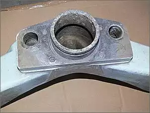

Gesagt, getan.
Ich bin ein Virtuose an der Flex...
Vorher/Nachher:

Die Passprobe gibt's frühestens Mittwoch (übermorgen).

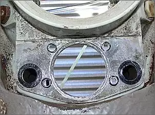

2011-04-16:
War zwar schon letzte Woche, aber ich will es nicht vorenthalten.
Das Geweih passt jetzt super:
