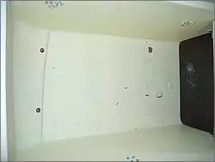

Meine Sitzbank kann nur von den Innenmaßen her nicht die gesamte Breite (137cm) aufnehmen. Sie hat in der Mitte eine Trennplatte (könnte man natürlich ausbauen) aber durch die Wandung der Sitzbank fehlen zusätzlich 6-7cm auf jeder Seite.
Hits:	353
Größe:	13,6 KB
ID:	274326 Klicken Sie auf die Grafik für eine größere Ansicht
Hits:	469
Größe:	20,6 KB
Die Innenmaße sind 33X62 cm.
Bedeutet, die Liegefläche muss in der Länge gesehen in 4 Teile geteilt werden , dann passt sie in die 33cm Breite der Sitzbank. Sollte auch kein Problem sein.
Jedoch müsste sie in der Breite einmal geteilt werden (2 X 62 cm) und ein 13 cm breites Zwischenstück muss dann beim Aufbau zwischen beiden Teilen montiert werden.
Wie könnte ich das realisieren? Eine Stecklösung zum zusammenstecken wäre gut, muss entsprechend belastbar sein.
Wenn ich die Liegefläche polstern möchte, müsste ich wahrscheinlich einfach einen Spalt an den Scharnieren zwischen den einzelnen Stücken der Oberseite lassen. Das sehe ich doch richtig, oder?

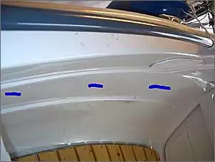

An den Stellen wo die Scharniere sind, werden dann kleine Auflagen (Leisten) an der inneren Bordwand montiert. Jedoch wie befestige ich diese am besten? Weiß jemand,ob bei den Terhi Booten an diesen Stellen Holzversteifungen dahinter sind?

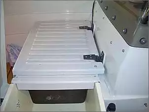

Wie kann ich die Form der Rundungen auf meine Werkstücke für das Aussägen am besten übertragen?
Lg vom Rhein-Km 505 Patrick
Wenn einem das Wasser bis zum Hals steht sollte man den Kopf nicht hängen lassen.
Geändert von Amimitl (03.04.2011 um 14:10 Uhr)
Alt 03.04.2011, 15:08
Benutzerbild von jack0602
jack0602 jack0602 ist offline
Registriert seit: 05.01.2011
Ort: wien
Beiträge: 252
Boot: Ockelbo Volvo Penta AQ 171/290
269 Danke in 150 Beiträgen
Hallo ,du kannst mit Pappkarton Schablonen schneiden und dann übertragen.
