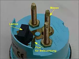

Meinst du mit "Armaturen" die Instrumente??
In aller Regel hat jedes Instrument einen Masseanschluss, Signal-Anschluss und Plus-Anschluss (beim Voltmeter entfällt Signal) und dann noch das Beleuchtungs-Plus.
Masse muss dranbleiben, damit das Instrument noch funktioniert.
Zum Schalten bleibt somit nur das Beleuchtungs-Plus.
In Reihe wäre bei Standardinstrumenten falsch, denn jedes Birnchen soll ja die volle Spannung kriegen.
Die einfachste Lösung:
Schau mal nach (und mach Fotos). Oft hat das Beleuchtungs-Plus eine gemeinsame Zuleitung, die sich von Instrument zu Instrument weiterschlängelt. Du musst dann nur diese eine zentrale Zuleitung schalten. Einpoliger Schalter genügt.
Hier mal ein Foto von einem Faria-Standardinstrument:
Hits:	502
Größe:	66,6 KB
Anhang 272381
genau so..
