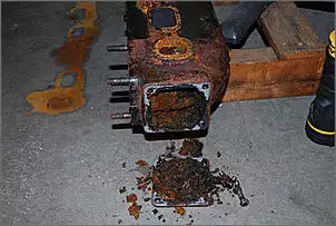

Zitat von Joerg1976 Beitrag anzeigen
manifold ist sozusagen der abgaskrümmer? wie muss der aussehen wenn er kaputt ist?
So ähnlich kann der Sammler aussehen wenn er kaputt ist
Hits:	198
Größe:	59,7 KB
