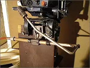

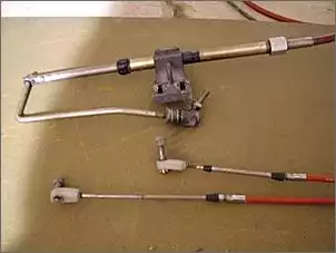

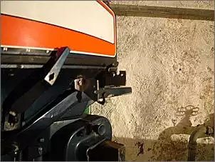

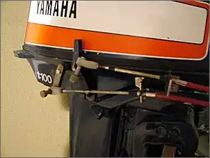

Habe gerade ein paar schlechte Bilder im Keller gemacht
Die Teile provisorisch angebaut,Lenkung und Schaltung ist vom 15er Yamaha und passt an meinen 28er auch.
Hoffe du erkennst was,sonst muß ich mal bei Tageslicht, Bilder machen.

Servus Willi

Auf dem Bild sieht man so ein Messingrohr welches den Tillerarm bewegt. Dieses Rohr ist bei manchen Motoren genau im Drehpunkt der Motorachse anstatt des durchgehenden Bolzens installiert; weißt du oder auch jemand anderst ob es genau dieses Rohr (Kipprohr?) nachträglich zum Einbau gibt und der Bolzen ersetzt werden kann?.
Kannst du deinen Motor mit dieser Konstruktion noch kippen?Wenn ja, wie weit?

Hallo Bernd
Kippen geht ganz nach oben, ohne Probleme.
