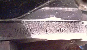

Hallo Sven,
vielen Dank.
Gefunden habe ich das hier:
Hits:	133
Größe:	43,6 KB
Ich gehe mal putzen..
Hannes.S
Alt 09.03.2011, 14:39
Hannes.S Hannes.S ist offline
Registriert seit: 01.08.2010
Beiträge: 93
Boot: BMB 29, Microplus
52 Danke in 27 Beiträgen
Hits:	132
Größe:	41,8 KB
Leider sind dort die Zahlen nicht zu finden.
Auf der Liste, die ich gefunden habe, gab es 84 auch noch keine 25XD, erst ab 85.
Gibt es noch andere Listen? In einigen Beiträgen zum Baujahr von Mercury habe ich auch schon unterschiedliche Werte gelesen...
