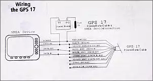

habe mir ein Funkgerät von Lowrance (LVR-250) gekauft. Habe jedoch auch einen aktiven GPS Empfänger Garmin GPS 17 den ich mit der Funke verkabeln möchte.
Im Grunde ganz einfach dachte ich. Nun hat das GPS 17 2x IN/OUT für 2 verschiedene Datenports. Bei dem Lowance NMEA Kabel gibts 2x IN ("-" und "+") und 2x OUT ("-" und "+") wobei davon einer Erdung ist? Und NMEA IN der einen Seite wird mit NMEA OUT der anderen Seite verkabelt.
Hat das jemand von Euch mit dem GPS 17 schon mal jemand verkabelt? Mit einem solchen NMEA Anschluß an der Funke?
Habs jedenfalls probiert, es kommen jedoch keine Daten. Kann man das ding über einen seriellen Port an den PC anschließen zum testen?
Würde mich sehr über Hilfe freuen.
Schaltplan Garmin GPS 17

an die Betriebsspannung für die GPS Antenne hast Du gedacht?
GPS 17:
rote Ader: +12 Volt
schwarze Ader: Masse (für Betriebsspannung und Daten)
LVR 250:
gelbe Ader: Daten in
grüne Ader: Daten Masse
Also:
weiße Ader GPS 17 mit gelbe Ader LVR 250 verbinden
schwarze Ader GPS 17 mit grüner Ader LVR 250 verbinden
rote Ader GPS 17 mit + 12 Volt verbinden
schwarze Ader GPS 17 mit Masse (Batterie Minus) verbinden.
Am Funkgerät ist nichts einzustellen . Wenn aten anliegen, werden sie angezeigt.
Das Funkgerät hat keine zwei Ein- und Ausgänge, sondern nur einen Ein- und einen Ausgang.

Das wars !!
JÖRG DU BIST EIN FUCHS, DANKE
Da wäre ich laut Schaltplan nie drauf gekommen. Und dann noch Masse mit dem gelben Kabel vom GPS 17 verbinden und schon ist es eingeschaltet. Nun findet er zwar aus dem Fenster heraus keine GPS Sat#s aber dafür weiß ich wo das Ding herkommt. Es liefert die letzte Position des Funktionstests
