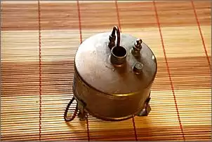

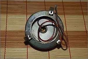

Standard bilder
hi,
nun die versprochenen bilder....
die anderen im nächsten beitrag..

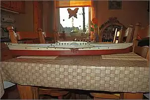

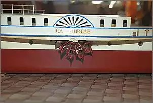

so,
die nächsten bilder...
die originale la suisse verkehrt heute noch auf´dem genfer see, wurde letztes jahr 100 !!
wie ihr auf den fotos seht sind zwei schaufeln lose, am bug wurde sie mal unschön angestossen, ist aber nichts wass nicht repariert werden könnte.
der rumpf ist nach meiner meinung aus kupferblech, alle aufbauten sind aus metall und holz, die leinen sind mittlerweile spröde un müssen ersetzt werden.
einige aufbauten sind lose, waren angelötet und sind alle vorhanden.
problematisch sehe ich eigentlich nur den fehlenden antrieb.
hier ein link zur originalen la suisse..
http://de.wikipedia.org/wiki/La_Suisse_(Schiff)
hat jemand eine idee?
grüße
jürgen

Moin Jürgen,
herzlichen Glückwunsch zum "Dachbodenfund".
Der fehlende Antrieb ist kein Problem, und die Blessuren sind ebenfalls in Griff zu bekommen.
Kannst du mal ein paar Angaben machen zu Gewicht und Länge.
Zum Dampfantrieb:
Einfachste Möglichkeit eine einfache 2-Zylinder Maschine mit Umsteuerung (Vorwärts/Rückwärts). Da würde ich auf eine schiebergesteuerte Maschine zurückgreifen. Allein das Laufgeräusch lässt den Dampfvirus tanzen. Alternativ ginge auch eine oszillierende Maschine - die schnasselt.
Der Kessel könnte evtl. bleiben, wobei ich ihn etwas modifizieren würde. Umstellung auf Gasbetrieb mit einem Keramikbrenner. Ich vermute allerdings dass der Kessel nicht hartgelötet ist, also immer auf genügend Wasser im Kessel achten. Sonst weißt du aus wieviel Einzelteilen er besteht.
Also, dieses Schiff ist nichts für die Bucht. Es gehört restauriert und unter Dampf auf's Wasser.
Dampfzubehör findest du hier.
Viel Spaß mit dem Dampfer. Ein Foto vom Original und daneben das Modell wäre der Hit.

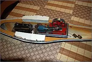

die versprochen mase der lady:
110 cm lang
breiteste stelle 23,5 cm
gewicht ca. 4,5 kilo
grüße
jürgen

da reicht eine einfache 2-Zylindermaschine mit Umsteuerung.
Wenn es etwas schöner sein soll, eine massive Messingmaschine. Ich habe für meine 158,- € in der Bucht bezahlt, und da war auch noch ein fast fertiger Flammrohrkessel dabei.

da ich vor einiger Zeit einen Schaufelraddampfer mit Dampfbetrieb bauen wollte hatte ich mir 2 gebrauchte Aggregate einer Wilesco D24 (die stärksten Wilesco Zylinder) bei ebay gekauft. Ich habe sie zerlegt, gereinigt und wieder zusammengebaut. Sie laufen einwandfrei, wie neuwertig. Hier mal ein Foto eines der von mir gekauften Aggregaten.
Wie man sehen kann, sind Pleuelstange und Schieberstange noch massiv und keine einfachen Blechstreifen.
Aus den beiden Aggregaten soll so etwas entstehen, ähnlich einer Wilesco D48, nur bedeutend kräftiger - dafür kein Schnellläufer.
Für einen Seitenraddampfer optimal.
Bis auf das Umsteuerventil und etwas Messingblech sind alle Teile vorhanden. Kessel und Kesselhaus wären auch noch vorhanden.
Lediglich ein Keramikbrenner und Gasentnahmeventil müssten noch angeschafft werden.
Falls du Interesse an dieser "Konstruktion" hast einfach hier rufen. Ich brauche diese Teile nicht mehr, da für den nun in Angriff genommenen Schleppdampfer eine andere Maschine nötig war.

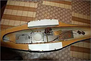

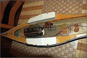

Moin zusammen,
heute hat es die LA SUISSE an den Niederrhein geschwemmt.
Großer Karton, jede Menge Füllmaterial - wo ist der Rumpf?
Gefunden, und schon kamen die Überraschungen, dazu später mehr.

Nun zu den bösen Überraschungen:
  • Schaufelräder klemmen
  • gaaanz wenig Platz im Rumpf (Breite)
  • der Kessel ist hohl, kaum Fassungsvermögen
Name:	LA SUISSE 004.jpg
Hits:	173
Größe:	33,7 KB
Das Kesselproblem wurde schnell gelöst
Name:	LA SUISSE 002.jpg
Hits:	176
Größe:	37,4 KB
Nur das Platzproblem nicht, da muß ich mir etwas ganz anderes einfallen lassen. Inoffizieller Leitspruch meines Arbeitgebers: Alles wird gut.
Also wird das auch hier gut, keine Frage. Habe da schon eine Idee.
Name:	LA SUISSE 001.jpg
Hits:	176
Größe:	46,5 KB
Den kleineren Problemen wie Ausbau, richten und löten der Schaufelräder widme ich mich am Freitag. Da habe ich frei.
