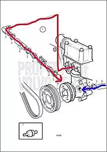

Oder hat jemand ein paar bilder wie ich den Boiler am motorkreislauf anschliesse?
Alt 23.02.2011, 22:10
Alm-Öhi
Registriert seit: 16.01.2006
Beiträge: 2.060
Aus den Tiefen des
http://www.boote-forum.de/showthread...ileranschlu%DF
Wer weis den Thread zu dem Bild
Hits:	341
Größe:	31,3 KB
Servus Willi
