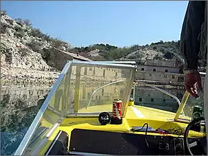

Standard Tankeinbau in Luftkammer?
ich würde gerne in mein Pilot520 einen BugTank einbauen mit Einfüllstutzen auf dem Bugtritt. Vorne geht komplett eine Schwimmkammer quer übers Boot.
Kann ich die Schwimmkammer einfach aufschneiden, den Tank einbauen und die Befüllung und Entlüftung nach außen führen?
Nach dem Einbau würde ich die Kammer wieder zulaminieren mit einem kleinen Inspektionsdeckel den ich verschrauben würde.
Ist das so ohne weiteres möglich???
Schonmal danke für eure zahlreichen Infos
René

Hinsichtlich der Entlüftung am Vorschiff:
Ich hatte auf einer 14' Fiberline den Tank ebenfalls im Bug, den Einfüllstutzen und die Belüftung aus Bequemlichkeitsgründen auch gleich dort (das rote Ding bei der Steuerbord-Bierdose, vor de, Fensterrahmen. ).
Hits:	182
Größe:	52,4 KB
Infolge hatte ich mit Wasser im Sprit zu kämpfen. Es stellte sich heraus, dass sowohl durch gelegentlich überkommende Wellen als auch Regen beträchtliche Mengen an Wasser über die Be-/Entlüftung in den Tank liefen.
Ich habe dann einen Wasserabscheider in Gurkenglas-Größe nachgerüstet, und schließlich die Be-/Entlüftung verlegt, weil das Wasserlassen () mühselig wurde.
