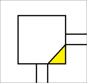

Du müsstest hierfür sowieso aus dem quadratischen Tischbein auf Höhe dieses Beschlages eine Abschrägung machen. Der gelbe Bereich im Bild muss weg.
Dann hast Du auch eine vernünftige Fläche, in die Du die Stockschraube aus dem zweiten Link eindrehen kannst.
Anhang 264640
danke für die zeichnung !! das isses , ich bau mir ne vorrichtung wo ich das tischbein an der stelle durch die säge schiebe bis der beschlag passt, und festgeschraubt, und fertich !!! juhuuuu
