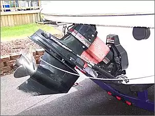

Ich meinte diese Verlängerung:
Ich hoffe das das als Erklärung langt.

Das ist ja das Missverständnis, dem ich aufgessen bin.
Anhang 264452
Anhang 264453
Gibt's diese Verlängerungen eigentlich noch?
Und wo?
Mich könnte sowas schon von der tech. Seite her Begeistern.
Und ich denke, dass es auch vom Fahrverhalten spürbar was bringt.
Aber ich habe auch schon gehört, dass die Transoms den Belastungen nicht Stand halten sollen und evt. brechen!???????
Cyrus, du hast so ein Teil schon mal an einem Boot verbaut gehabt????
Bitte mehr Input.

ich gehe jetzt mal von dem roten stern jack aus.
hinter dem boot steigt doch das wasser wieder an.
wenn jetzt der antrieb jetzt weiter nach hinten versetzt wird, dann ist doch das wasser schon viel weiter oben und der antrieb läuft doch durch mehr wasser.
oder habe ich da jetzt einen denkfehler?
Nehmen wir mal als Bezugspunkt den Wasserabriss am Spiegel.
Bezogen darauf läuft beim SternJack dann bei gleichem Trimmwinkel
der Prop höher im bezug auf den Wasserabriss.
Ein weiterer Punkt ist dann noch, dass weniger Trimm erforderlich ist, um
den Bug zu heben. Die dafür hauptsächlich verantwortliche Neigung des Propellers setzt durch den Jack viel weiter hinter dem "Drehpunkt" (dem Spiegel) an und wirkt dadurch in einem viel günstigeren Hebel.
Es kann so mehr Leistung in Vortrieb umgesetzt werden.
Der längere Hebel wirkt sich aber eben auch auf das Antriebsgelenk
und dessen Lagerung aus, was bei der Extensionbox günstiger gelöst ist.
Hier wird nach der "Verlängerung" umgelenkt, der Lenkhebel ist günstiger und ein versetzen des Antriebes nach oben ist auch möglich. (wurde schon angesprochen)
Dadurch verändert sich das gesamte Fahrverhalten des Bootes drastisch
und erst so werden sichere Manöver bei sehr hohen Geschwindigkeiten möglich.
Schön bei der Ex-Box ist auch die schon vorhandene Aufnahme der Außenlenkung, die ein MUß bei derartigen Umbauten ist.
