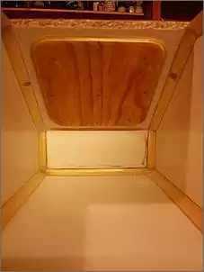

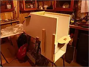

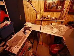

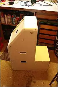

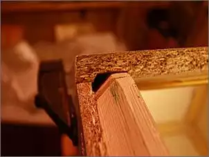

Hallo zusammen.
ich bin auf diese seite durch meinen dad gestoßen.
ich baue mit ihm eine poca 475 um das boot ist gut 20 jahre alt wurde 20 jahre lang mit einem johnson außenboarder betrieben letztes jahr ist der motor vereckt (kolbenfresser).
nun haben im winter letzten jahres einen neuen motor gekauft (40PS yamaha) alles nun etwas schwerer und neuer als der stand auf dem boot.
und habe bis jetzt mit meinem dad einen neuen steuerstand gebaut. mit dem know how was wir in der werkstatt haben garnicht so einfach.
desweiteren soll vllt noch ein teak deck folgen.
hab hier auch ncoh ein paar fotos vom bau des steuerstandes vllt habt ihr ja noch ein paar anregungen verbesserungen ;)

Hallo erstmal hier im Forum,
aus einer Spanplatte hätte ich das Teil aber nicht gemacht, die Quillt doch schneller auf, wie du kucken kannst.
Stell doch noch ein paar Bilder vom Boot rein

die spanplatte diente nur zum bau der form. (negativform)
hab leider keine bilder vom laminieren da würd mans besser erkennen ;)
ja werd ich nochmal machen hatte dazu noch keine zeit.
